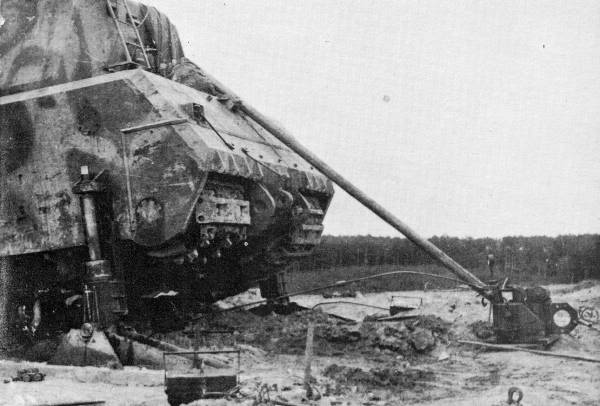

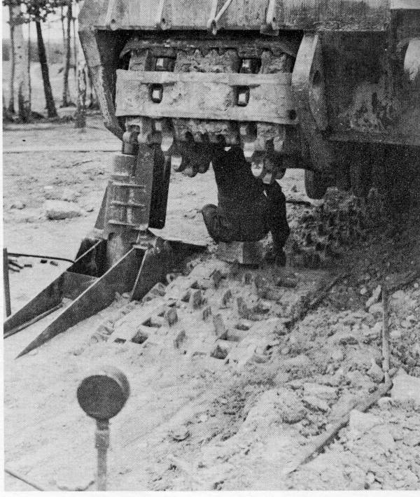

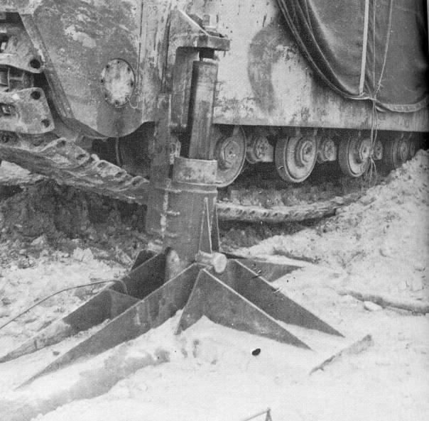

Новый вопрос.
В ходовой части присутствует некая металлоконструкция в виде полозьев, которая видимо служила для поддержки гусеничной ленты.
Никак не могу понять, как эта конструкция устроена. Как изогнута? Как закреплена? Гнутые участки и прямые - это одна деталь или 2? На фото после взрыва - не понятно.
На Маусе в Кубинке эти детали вроде тоже есть. Может кто-нибудь уже исследовал этот момент?
Или может подобные решения есть на других образцах техники?
